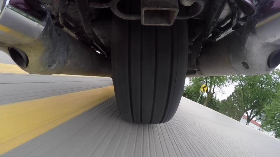

摩托車使用汽車輪胎 ?
在台灣目前,應該是相當難以被接受的觀念
即便有很久騎乘經驗的車友,開始萌生這類想法
往往在換胎時,會被車行規勸 : 不要鬧了好嗎
很危險 / 過灣會有反制力 / 完全不適合 等一大堆勸退的理由
當然另外一面 ... 站在車行換胎經濟收入的考量,(車行的角度並沒有錯)
每個行業都有他的商業考量這沒有對錯,就不多談了

在西方國家由其是美國
大型的長途巡航車如 Goldwing 哈雷 等
使用汽車胎早就是幾十年來司空見慣的事了
https://www.youtube.com/watch?v=7q-DXo5ApQA
https://www.youtube.com/watch?v=rNlhHBr9-1I
至於使用汽車胎的優缺點,我們慢慢繼續看下去 ..
